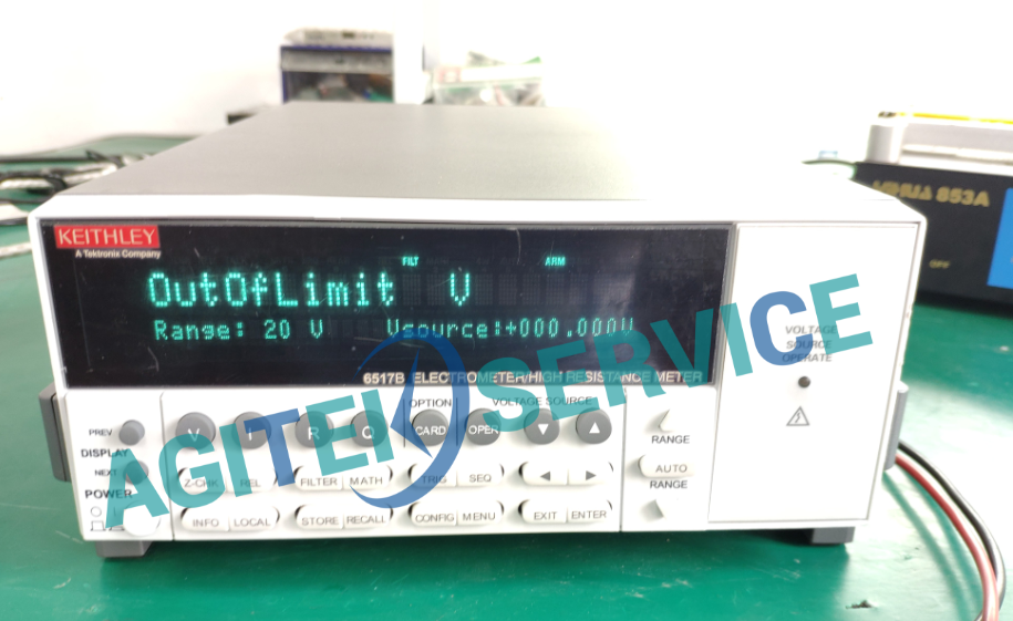

      仪器:吉时利静电6517B
  故障:机器通电后就有一个大电压输出,不受控制
  6517B维修过程:
  1、检测:经检测,仪器开机过程中,高压源输出1200V+的电压, 开机后,电压电流均无法测试。 报overflow,控制板模拟单元多处组件击穿损坏。
  2、维修:更换控制板模拟单元组件,调整检测仪器
