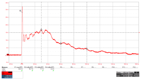

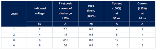

下表是IEC61000-4-2规定最新定义的接触静电放电的波形4级测试要求,附带测试标准波形的具体时间和电压图。

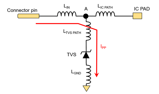

这里就要考虑线路上的各种寄生电感,包括TVS管脚自身的寄生感值。这会影响静电或浪涌发生时后端IC处的箝位电压Vc值。
TVS本身遵从以下公式
VCL = VBR + RD × IPP
R为TVS本身的寄生电容值,越小的产品他的箝位电压会更好,更有效保护IC,IPP是测试瞬间通过TVS本身的电流值。
在测试图中,A点的电压并不是Vc值,Va电压需要加上TVS 两端的电压。
LIN和LIC由PATH通常由线路的控制阻抗(例如50Ω或100 Ω差分)驱动。为了迫使浪涌电流通过保护电路,我们必须确保LGND和LTVS路径尽可能低。此外,为了减少PCB上的辐射,最好的方法是将保护电路尽可能靠近连接器针脚。

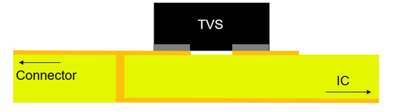

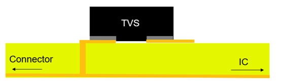

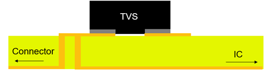

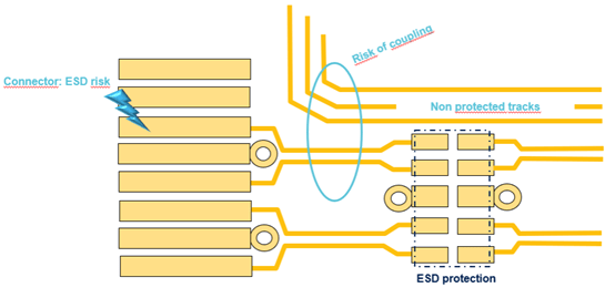

以下有三种TVS在板子上的接线方式,供大家选择优劣。
以上ABC的设置方式,大家可以评论哪种方式最好。答案是C
设计案例
需要考虑未被保护的路径远离在保护路径上,否则会有EMI干扰的风险。
总结
以上我们看到,为了限制各种寄生电路的布局,必须注意产生的过电压和电磁干扰。注意接地连接和将TVS放置在正确的方式上,保证一个成功的电路,以确保设备的高可靠性水平的关键。综上所述,以下要点:确保保护装置连接到地面尽可能短,尽量减少寄生电感路径从静电电源到保护组件,然后从保护组件到芯片保护(而不是从静电电源到芯片保护,然后保护连接到该路径)。这也是一种避免寄生电感,将保护组件尽可能接近ESD源:这将最小化PCB上的EMI,与其他路径耦合化PCB上的EMI,与其他路径耦合。
