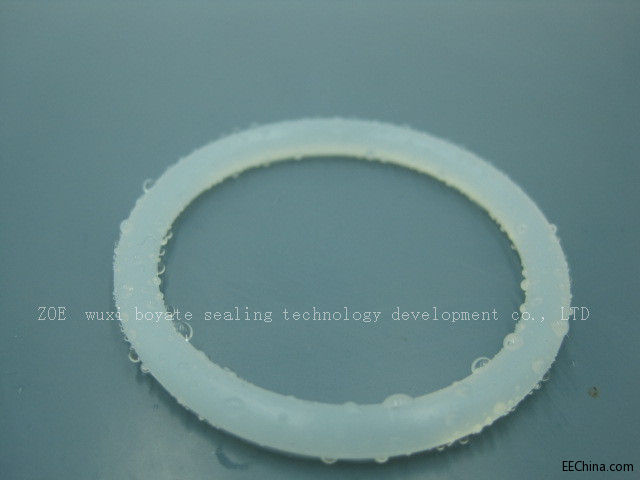

因为O型密封圈作为易耗品,所以客户每次都会大批量采购,那么O型密封圈在使用之前如何保存又成为广大客户一大难题,不过不用担心,博亚特公司今天就为广大客户讲解O型密封圈在使用前的正确保存方法。
首先存放O型密封圈的温度一定要适宜,温度不能过高也不能过低,温差要小,一般在30摄氏度左右比较适宜,因为过高的温度容易使O型密封件产生老化问题。
其次O型密封件的目的是为了物品的严密性,所以它的清洁很重要,一般应该放在密封袋中保存,免于受空气中的水分以及尘埃等的污染。
再次避免强光照射,大家都知道,家具在阳光下暴晒都会有褪色的情况发生,而O型密封件如果长时间处在强光的照射下,会受到空气中臭氧的影响与侵蚀,导致早早的就会老化了的情况。
