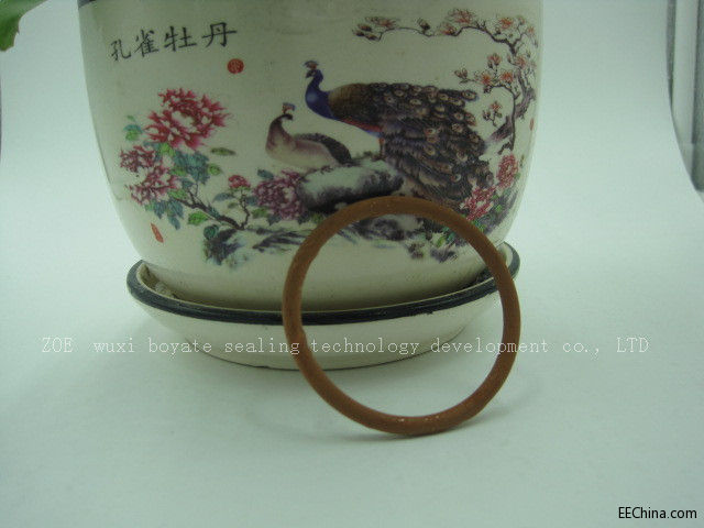

1、喷霜影响O型圈的表观质量 喷霜使O型圈表面出现泛白、泛黄、泛灰等,又是还出现亮点,使其表面失去光泽。
