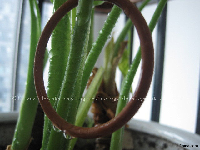

在适当灯光下用2倍的放大镜观察时,O型圈表面不应有大于极限值的裂纹、破裂、气泡或其他缺陷。其他方法宜由制造商和用户协商确定。
2、当自然状态下的O型圈在适当灯光下用2倍放大镜观察时,O型圈表面不应嵌入外来杂质。
(1)、对于N级和S级,在圆周上任何25mm长度内上述缺陷不允许多于3处;对于CS级,在圆周上的任何25mm长度内上述缺陷不允许多于1处
密封工作面上的所有表面疵点(除喷霜外)都可能是密封圈工作时的不安全因素,所以,在密封工作面上应没有除喷霜外的任何表面疵点。再设计模具时,应考虑唔密封工作面疵点的要求,尤其不应在工作面上产生分模线。
非密封工作面上的表面疵点分为两类:(1)严重疵点:可严重损害密封圈使用或效果的疵点,尤其是那些会损害密封功能的疵点,即出现在分模线上的错位和飞边;(2)次要疵点:对密封圈使用或效果没有明显影响的疵点
1、喷霜影响O型圈的表观质量 喷霜使O型圈表面出现泛白、泛黄、泛灰等,又是还出现亮点,使其表面失去光泽。
