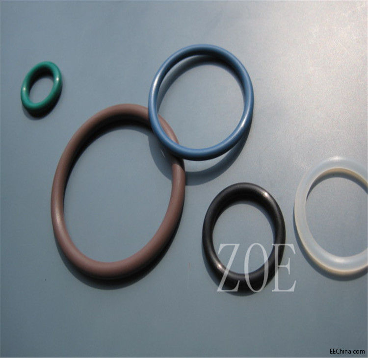

台湾ZOE减震专用O型圈优良配方的调试
如何调试一个优良配方,才能达到O型圈的使用条件以及经济价值呢?常规表示为:以橡胶为100份,对应的各种配合剂份数值。生产配方是在基本配方的基础上,根据加工设备容量换算的生产使用的配方。
1、标准依据。如:飞机轮胎的胎顶配方,它必须达到飞机标准规定的耐磨、耐高温、耐崩裂的主要指标。配方的主指标是由多因素来保障的。所以要进行多元因素的配比调试优选。历史的参考配方是先人的贡献。因此不能直接拿来就用。随着科技和经济的发展,生产O型圈所用的原材料产地、批号都已经有很大变化,一旦需要生产就必须重新调试。
2、相关支持标准。如:你使用的磨耗机、强力机和相关试验装备型号和使用方法,以及得出的数据计算和报告描述的一系列标准规范。
3、通过小配合试验选定的O型圈配方,可能存在偶然性,为了确保配方的优良性,就必须进行中试和批量试验。最后改定的配方,一定要编制作业指导书,具体规定到各个工序,同时遵守技术规范和检验规范。才能正式投入生产使用。
归纳以上要点:橡胶配方是材料比例、性能指标、加工保障、检验依据这四大方面的总和,只有这四个方面同时做到,规范标准,才是一个正确的,可以使用的优质配方。
