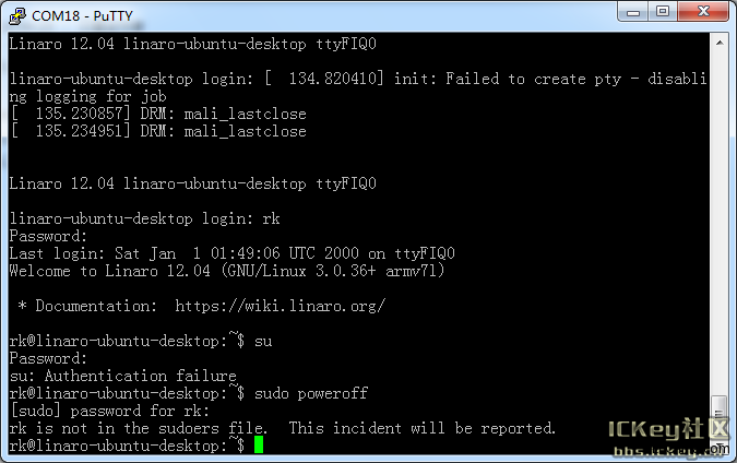

Rayeager PX2的Ubuntu系统中默认的用户是rk
在rk用户下,当执行sudo要从rk用户切换到root,以root身份执行命令时,会提示rk is not in the sudoers file.
这时可以通过修改sudo的配置文件/etc/sudoers来进行授权

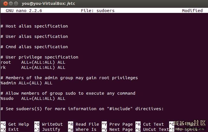

3.cd /etc
编辑sudoers文件
先给sudoers加上写权限
sudo chmod +w sudoers
sudo nano sudoers
在#User privilege specification
root           ALL=(ALL:ALL) ALL
后面加入
rk               ALL=(ALL:ALL) ALL
4.修改完,保存
